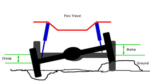

444 wrote: makasi responnya um, asyik yah punya RWD kirain gegara fortuner Ladder frame dan bannya yang besar dan ruang spatbor? luas(apa ini yg disebut travel shock besar?)
misal saya paksain pake ban ukuran profil fortuner gitu di carnival apakah lebih tahan banting di jalan jelek? :mky_08:
Travel shock besar : ban naik turunnya bisa jauh
Travel shock besar, ruang spatbor pasti besar
Ganti ban gede, hajar lubang lebih ga terasa (karena empuk nya sidewall+lingkaran luar ban gede)
Tapi kalo kaki2 standar, ya sama aja, ga lebih tahan banting

mantab um, makasi sampe dibelain jelasin pake gambar juga :mky_02:
berarti ga cukup ganti ban aja yaa,,??
musti upgrade kaki, bikin tinggi supaya cukup untuk travel shock.., berarti ke bengkel alto ya ..
thanks um :big_exellent:

444 wrote: mantab um, makasi sampe dibelain jelasin pake gambar juga :mky_02:
Kalo saya, bikin tinggi itu alternatif terakhir.
Dan panjang travel suspensi ga ngaruh sama durability.
Travel panjang belum tentu lebih nyaman loh om.
Ganti ban efektif buat nambah kenyamanan, atau nambah tinggi kalo takut mentok
Suspension lift -> geometry kaki2 berubah, otomatis mesti ngerubah ukuran lengan (control arm), bisa diakalin pake camber kit.
Ganti per+shock, susah kawinkan per dan shock sesuai selera yg kita mau. Kalo ga cocok, ya jadinya kekocok2.
Buat durability, ganti joint control arm ke yg lebih stiff, konon membantu, cuma bakalan jadi tambah keras.
Shock bisa pake yg lebih heavy duty, tinggal pas ga sama dudukan.
Komponen setir yg susah, karena steering gear dkk, tiap mobil beda.
Kalo bunyi2, mesti cek dulu sumbernya dari mana. Dugaan saya sih antara salah 1 ball joint atau mounting suspensi
*jangan tanya saya pake merk apa, udah lama banget ga tuning suspensi, skrg standar aja, asal jalan
