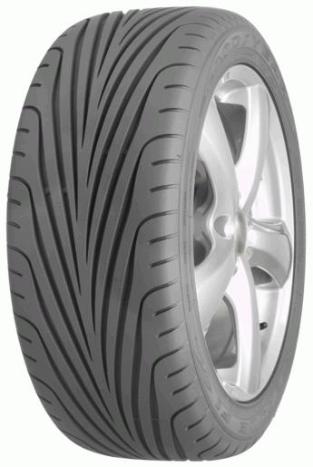

jd inget jaman 90-an dulu iklan GY Eagle F1 GSD3, sampai jadi kalender mbah.
bisa misleading jg itu :big_biglaugh:

Wah ane gatau mbah iklannya gimana yak? :mky_01:
Masih SD taon 90an :big_biglaugh:
yah sama mbah, itu sy SD juga
seangkatan dong kita. :big_biglaugh:
