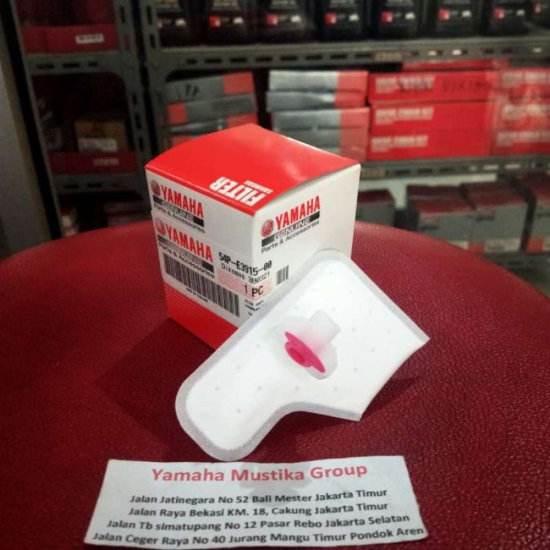

yg dtunggu2 akir nya tiba
seumur2 baru kli ini liat pembalut dijadiin spare part mobil :big_bored: :big_bored:

Mbah ini bukanya ditiup apa disedot?
Ada tulisan suction gt :big_peace:

fuel filternya unik juga mbah :mky_01:
posisi nya dimana tuh?
trus itu suction maksudnya ga pake rotax ya? msh model fuel pump mekanikal yg nyedot dr mesin gitu?

Makanya mbah
Ini entah daihatsu keliwat pelit atau gmana, pake pembalut jd filter benzene
Posisi intank kerendem benzene mbah, jd rotak nyedot dr pembalut situ

Disdot mbah
Kl di blow posisi nya ga d intank
#ini pagi bahas apa toh, sedot tiup sedot tiup

kl ai bilang malah baek dikasih filter mbah. ahond aja engga ada, cuma pad strainer kecil doang sebelum masuk ke fp
itu ada pegangannya di dalem tanki nya biar ga ngapung kanan kiri ya. jd pengen cemplungin atu ke tanki njess. :mky_03:

DOHC wrote: Thu Oct 13, 2022 9:35 yg dtunggu2 akir nya tiba
emang kaya gtu :big_weee:
bahannya mirip kyk fuel filter skutik lexi ane.

Nah barusan pas kita orang copotin
Dari dalem rotak kuar bensin nya jg jorok mbah, item2 gt
Kaya ga guna itu pembalut
Ini kita orang malah mikir mau pasang filter tambahan d selang bensin d enjin bey, pake filter kijang 5K punya gt, bsa ga ya mbah ?
Ahh iya , honda jg kaya gt tuh, aneh nya waktu jaman ferio malah dobel filter, intank ada, external d enjin bey ada
Nanti lama2 kl pembalut makin mahal, ganti nya pake cangcut kl yah :big_weee:
berlanjut dr postingan ini
saat nya eksekusi si pembalut lama dari tangki bensin 1KR-JZGTE quad cam V6 diskon 50 %
jujurly, seumur2 nyolong rotak, ehh, maksut nya buka rotak dari tangki bensin, inilah mobil yg paling amat sangat super gampang
buka jok blakang, tarik paksa plaat pelindung nya (cuman di lem odol, boro2 disekrup), copot line bensin dan kabel listrik nya
copotin baut 8 mili beberapa biji, dan selsai
(berarti kl mo nyolong rotak dari kolong, skrg ud ad inceran mangsa baru neh :mky_03: :mky_03: )
btw, stelah 7 taon, tangki surprisingly masi ckup bersih, cuman entah knapa pembalut lama nya ud ampe item mampet gt.
stelah diganti, berasa respon mesin lebi kontan pas di betot2 gas nya
