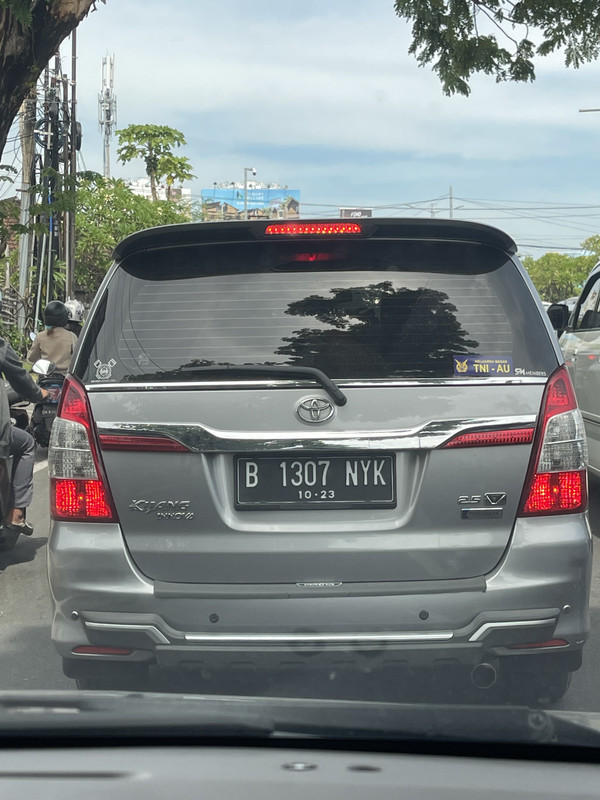

avantgardebronze wrote: Wed Feb 15, 2023 4:02 Di 2KD-V 2015 yang sekarang ini, settingan kaki kaki ane;
* Shock depan Kayaba XR
* Shock belakang Kayaba NEW SR Special (punya nya Prado first gen)
* Karet roti (bushing stabil link), pakai punya nya 2KD-G 2007 (indent pakai nomor rangka). Karena harganya lebih mahal yg 2007 daripada yang 2015 punya.
* Stopper belakang ganti pakai stopper spon made in cirebon (ada di tokoijo)
* Per belakang ganti pakai per Mercy Tiger (ori, ada logo mercy dan part number di per nya), potong 2 ulir / sesuaikan tinggi nya sama shock bawaan mobil
* per depan standar bawaan mobil
* Dunlop LM705 205-70-R15 (bawaan mobil 205-65-R15)

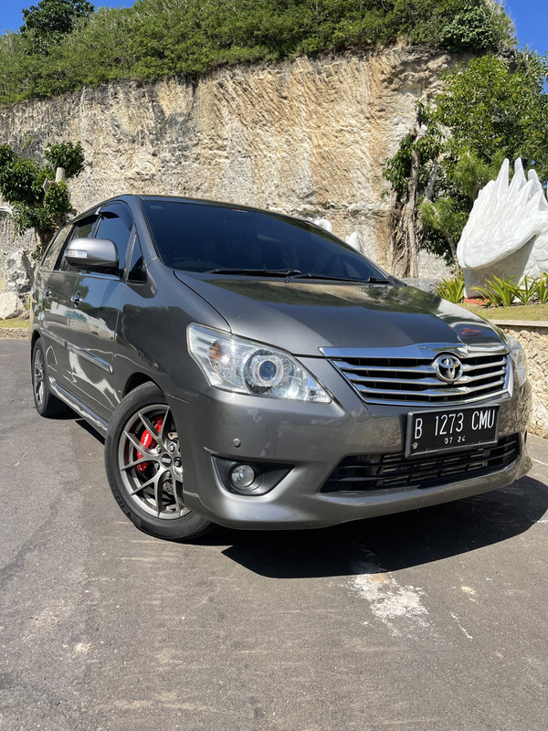

Ane pernah ketemu nih mobil di sunset road bali. Waktu lebaran mei 2022… persis di depan lagi kena macet2an. Ada stiker Seraya Motor, jd ane jepret . Ga lama dijepret langsung belok ke kiri ada ceplosan jalan. Ane tetep lempeng kena macet wakakkakaka
Abis itu ane tanya di group wasem (sambil tunjukin jepretan diatas) mobil siapa neh plat serpong (blakang huruf N), pada kg jawab keknya pada sibuk silaturahmi… ternyata oh ternyata :big_biglaugh:
Salam kenal lah om.. melasti jg mungkin beda hari wkwk
:big_deal: :big_deal: :big_deal:

Wiiii... Salam kenal Om @KielConstantine ... Iya ane lebaran nya ke Bali tahun kemarin.. Hahaha.. Itu kayaknya mau makan di Laota kalo gak salah.. Tapi 3 hari disana kedapetan penuh terus.. Yaudah, sekip deh cari yang lain..
:big_deal: :big_smile] :big_smile]
