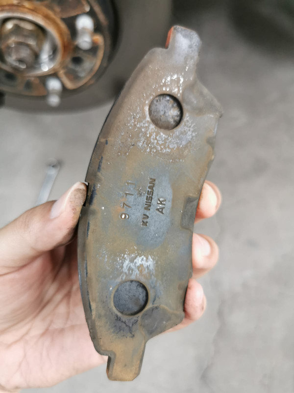

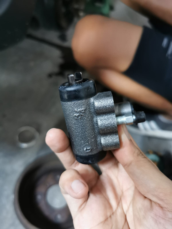

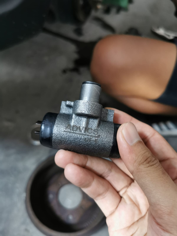

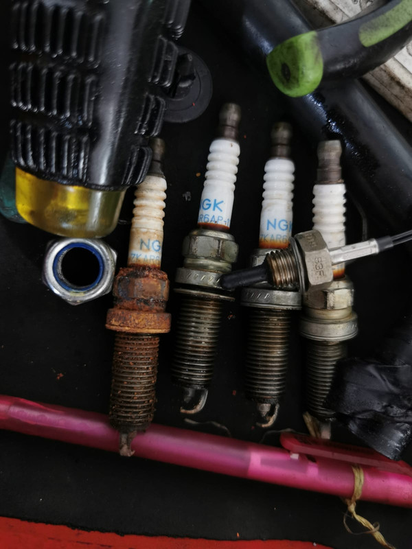

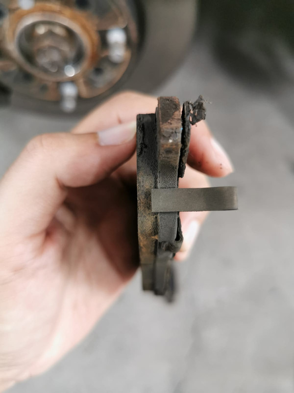

Persiapan Mudik 2025
1. Pergantian busi, selain karena masa pakai yang kurang lebih udah 5 tahunan, ternyata ada salah satu busi yang sudah berkarat mungkin karena kemasukan air
2. Pergantian wheel cylinder, di bulan Agustus 2024 lalu sempat diganti seal, tapi setelah dicek ternyata masih rembes, akhirnya diputuskan untuk ganti dengan merk Advics dari Aisin, ukurannya 3/4 kalo bawaannya Akebono 11/16, baru sekali ini ganti wheel cylinder semenjak keluar showroom di tahun 2008
3. Cek brake pad dan brake shoe, terakhir penggantian brake pad dan brake shoe di Februari 2020, jarak tempuh semenjak ganti sudah kurang lebih 39 ribu km, ternyata brake pad dan brake shoenya masih tebal, cukup kagum juga dengan daya tahan parts key valuenya Nissan, yang awalnya berencana ingin ganti brake pad dan brake shoe akhirnya batal, dan sistem rem cukup dibersihkan saja
4. Tune up sekalian carbon clean, ada gejala ngelitik walau sedikit sekali, tapi kebetulan saya orang yang agak risih kalo mesinnya nggak prima, jadinya sekalian di tune up dan carbon clean, sudah setahunan semenjak tune up dan carbon clean terakhir
5. Pergantian karet tatakan per koeng belakang kanan & kiri karena karetnya sudah sobek
Setelah peremajaan sektor pengereman, semoga perjalanan mudik kali ini dilancarkan, oiya selamat menjalankan agenda mudik semua bagi rekan2 yang menjalankan, tetap santun dan jaga keselamatan di jalan
