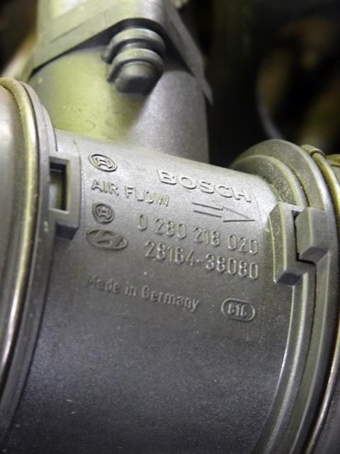

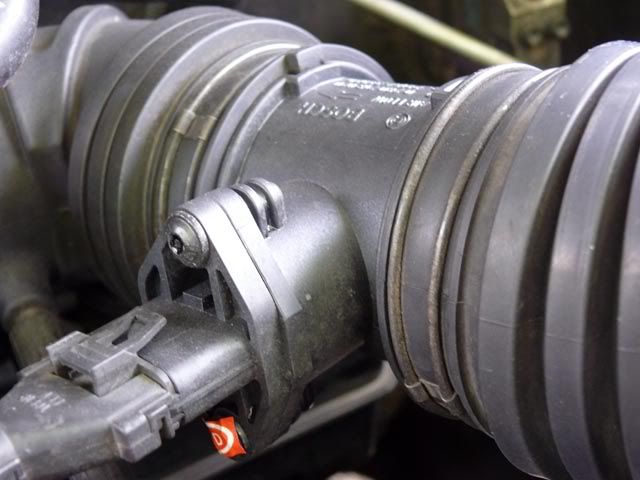

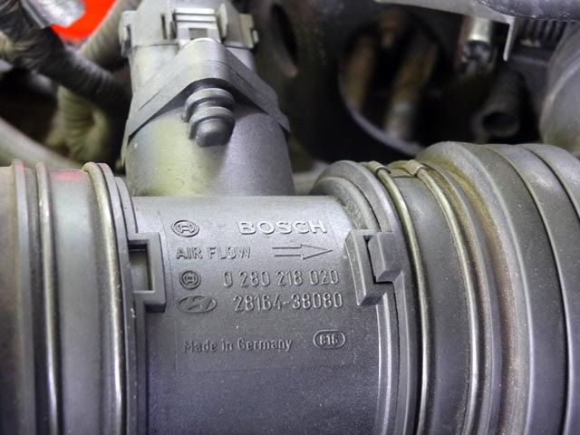

imsus2c wrote: 4. Berusaha cari ganti Air Flow Sensor
5. Cek AFR Potensio
seperti yg saya postingkan, airflow diganti, saya dapatkan dgn harga Rp.2.5 juta, nomor seri sama persis dgn aslinya, setelah dicek/scan, nilainya pun standard dan kompatibel dengan ECU
ini penampakan setelah terpasang

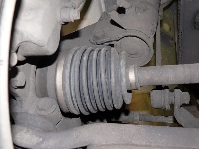

imsus2c wrote: 13. Cek Kaki-kaki (Tie Rod, Ball Joint, Bracket Rack Steer, bushing suspensi) --> mengingat pak mekanik tau mobilnya sering diajak tarikan AKAP lewat jalanan hancur
14. Cek Engine Mounting
nah....ini yg lumayan menguras :e-doh:
berhubung santi sering menghajar jalanan softroad, bagian onderstel ini lumayan banyak yang harus diganti...

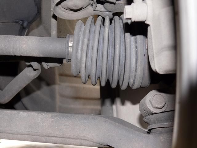

CV joint kiri ternyata perlu direpair, sambungannya agak goyah, katanya sih diganti baut atau apanya gitu....maklum saya ga nungguin
setelah itu, nanggung, 4 boot kokel (CV-boot juga diganti), greasenya dibuang dan dibersihkan dulu, lantas diganti yg baru dan diberi boot baru,
ini penampakannya (kanan+kiri)

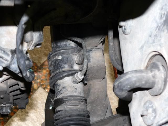

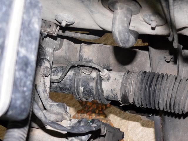

setelah itu dicek kepresisian setirnya....dasar bengkel balap yg biasa setting sedan buat balapan, toleransi mereka sangat ketat dan bilang setir saya enggak presisi :ungg:
setelah dicek ulang, bos rack steer-nya ada celah, trus diganti (sekalian mounting-nya) pakai eks Land Crusier supaya lebih "robust"
ini penampakannya:
tapi emang bener kerasa sekali bedanya setelah diganti...akurasi setirnya jadi luar biasa tajam, padahal saya pakai ban profil tebal (235/75 R15), setir digoyang dikit, mobil akan langsung bergeser, cocok buat yg sering salip zig-zag....seperti saya ini lho :mrgreen:

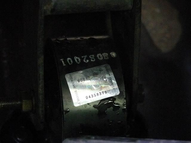

setelah itu, dicek engine mountingnya,....alamak....3 biji minta ganti :frm_bang_head: :frm_bang_head: :frm_bang_head: sudah retak semua, posisi di dekat radiator, transmisi dan steering...
harganya... :e-doh: :e-doh: :e-doh:
Mounting 50840 Rp. 475.000,-
Mounting 50805 Rp. 485.000,-
Mounting A01 Rp. 395.000,-
Berhubung saat saya ambil, semua mounting sudah terpasang, saya hanya bisa ambil gambar mounting yg deket radiator:

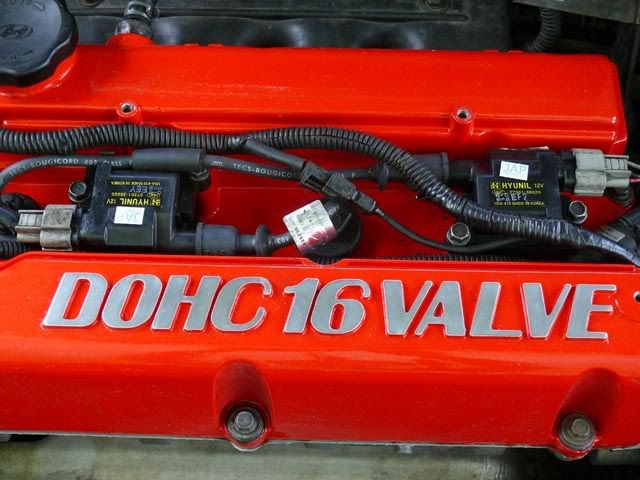

imsus2c wrote: 18. Cek koil dan kabel busi
nah...ini ternyata juga minta ganti... :e-doh: bengkel bilang sih wajar, mengingat usia mobil sudah 9 tahun dan dipakai terus (melihat odo-nya nyaris 160.000KM)
ya udah, ganti koil 2 biji @ Rp.750.000,- plus kabel busi 1 set Rp.275.000,-
busi masih bagus (Denso IW16), meski ada gejala penurunan performa, tapi perkiraan masih tahan 1 tahun/20.000Km lagi :e-pray:

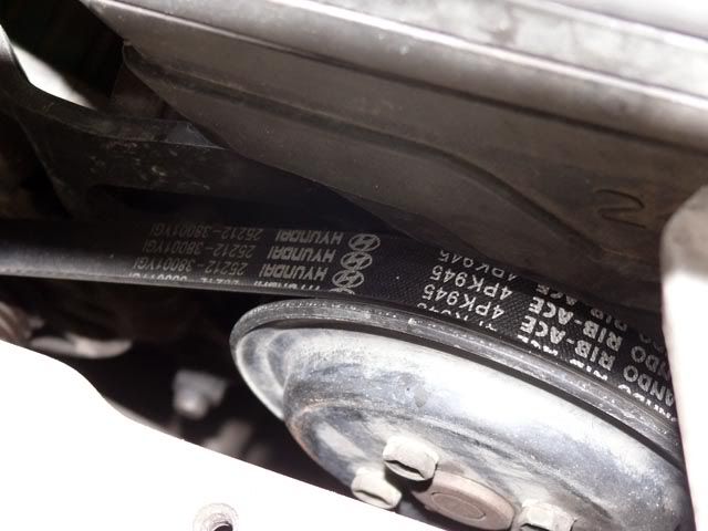

imsus2c wrote: 19. Cek semua sabuk/belt, kemungkinan ada yg memang harus diganti
tercatat ada 2 belt yg minta diganti...saya lupa persisnya, salah satunya belt alternator
sekali lagi, karena tidak nungguin, ya ambil fotonya saat barang sudah terpasang:

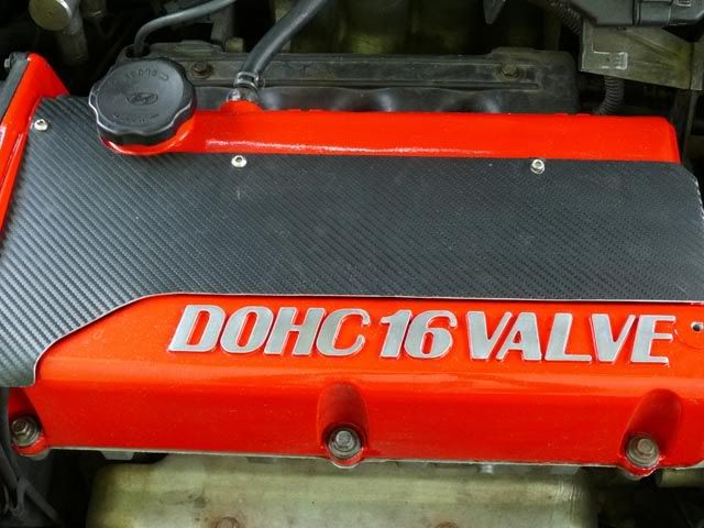

terakhir.....mesin diberi sedikit sentuhan kosmetik :upss:
berhubung cover aslinya sudah entah kemana....penampilan valve-covernya jadi buluk dan ga enak dilihat...
sekaligus melindungi koil+kabel busi dari paparan air secara langsung saat dicuci/menembus hujan
oya, saat membuka valve cover ini, sekaligus menganalisa kondisi oli dan katupnya. dari situlah bengkel bilang jeroan mesin diperkirakan masih bersih dan belum perlu treatment lebih lanjut...hal ini juga menilai apakah kinerja olinya cocok dengan mesin kita
ini penampilan valve cover setelah dikasi make up sedikit :mrgreen: :drinking:
