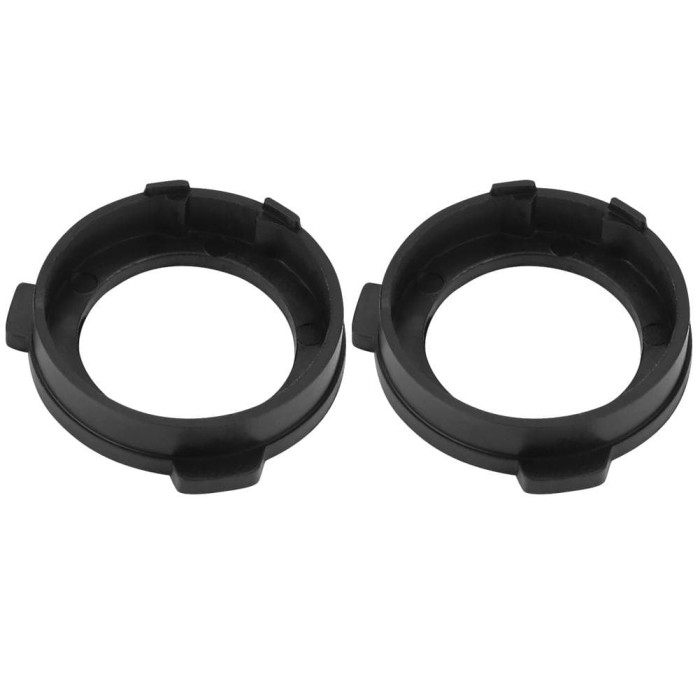

nah nanya lagi om, untuk tutup batok lampu apa bisa diganti sesuai gambar ini om?
makasih pencerahannya yg lumayan banyak, takut salah aja

Mohon maaf, saya blm pernah ada pengalaman dgn batok lampu Confero, jdi tdk bisa menjawab pertanyaannya.
Mungkin bisa dipelajari dimensi dan bentuknya; apakah sama dgn tutup batok ori-nya.
