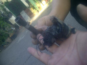

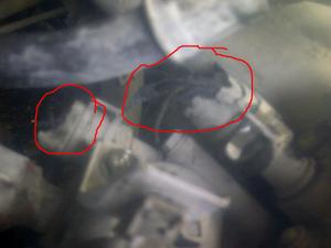

1 . ada selang yang lapuk... dah retak2. ane ganti itu dan semua permasalahan beres. dugaan. hal ini kita harus teliti sendiri mas bro.. jangan menyerah total sama tukang radiator. tukang radiator selalu menyaran kan cuci dan service. tanpa mengecek dudlu selang2 ( dimaklumi, kalo selang nya ketahuan bocor, cuci radiator nya ga jadi. )
damage cost : 115 rb
1. selang yang bocor 45 rb
2. selang kecil yang hampit lapuk juga 15 rb
3. coolant 35 rb
4. jepitan selang 5 rb
tips tukang radiator 15 rb
dah 2 hari ini air radiator ga kurang lagi, bahkan temperatur turun 1 garis dari pada biasa nya.
mudah2an mobil nya lancar di bawa mudik. hehehe
jawabnnya :
