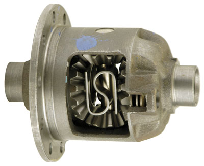

LIMITED SLIP DIFFERENTIAL & DIFFERENTIAL LOCK

LSD jenis ini adalah LSD yang paling umum,dia berkerja dari input torque mesin. Dia kerja terus menerus (pasif), tidak menunggu terjadi slip dulu Ada 2 jenis yaitu clutch dan geared.
a. Clutch: ini adalah LSD yang paling popular, hampir semua Dobel cabin dan suv 4x4 di indo menggunakan system ini. Sport car dan drifting atw pun Track car juga banyak yang pakai dan tersedia dalam aftermarket seperti brand Tomei/cusco. Clutch LSD berkerja dgn plate kopling yang memberi friksi ke2 sisi axle, dia aktif berdasarkan input dri torsi mesin. Makin besar torsi mesin makin kuat clutch mengigit.

Differential Locker==========
Tentu uda pada tau kan fungsi difflock? Yes untuk mengembalike differential ke jaman kendaraan pertama di temukan? Untuk apa? Tentu untuk memastikan torque bias selalu 50:50 apapun yang terjadi. Dan catat ini. Torque biasa fixed 50:50 ini yang membedakan dengan LSD.
Ada 2 jenis differential lock. Automatic dan selectable.
Automatic:
-Automatic Locker menggunakan spring dan gear di dalam carrier menggantikan satellite gear. Umumnya dibuat oleh aftermarket produsen seperti Detroit Locker.

Lunch box locker.. ini adalah nama sebutan untuk locker jenis ini, locker ini di pasang di dalam carrier diff standar menggantikan satellite gear. Cara kerjanya seperti automatic locker, hanya dalam ukuran jauh lebih kecil dan tetap menggunakan carrier standar. Locker jenis ini antara lain, Lock Right locker, Power Trax, EZ locker dll.
