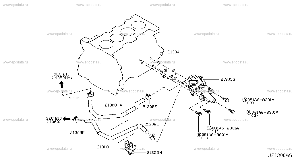

OHH itu mah oil coller punya engine om bukan atf kalo atf biasanya ikut radiator semua mobil pasti ada makannya mobil at sama mt beda radiatornya :mky_03:
nah itu anehnya nissan om pake oilcoller buat mesin mungkin gak bagus sirkulasi olinya itu oil coller juga nyebelin suka bocor gak bisa di repair kalo ganti segelondong lumayan :big_bored:
t31 temen saya soalnya kena itu :big_bored:
maksud saya si yang ini om saya juga pernah masang di pajero soalnya
gak tau ya kalo di matic ada cuma harusnya kurang effektif juga soalnya saya ud jual beberapa nissan di pasangin atf coller kek gini dari serena juke terakhir ya xtrail saya sendiri :big_think:

Bukan kok om itu ada 4 jalur. Yang 2 in out cvtf (soalnya kalo flushing pake atf changer itu jalurnya lewat sini) yang 2 lagi in out coolant. Cuma memang sebenernya ini bukan pure cooler, ini warmer/cooler soalnya, cara kerjanya supaya cvtf mendekati suhu coolant equilibriumnya. Misalnya cvtf panas (diatas suhu coolant 89c otomatis ya efeknya mendinginkan) , sebaliknya kalo coolant lebih panas dari cvtf ya dia akan membuat cvtf lebih panas.
Kalo yang di diagram om itu memang oil cooler mesin beda part
