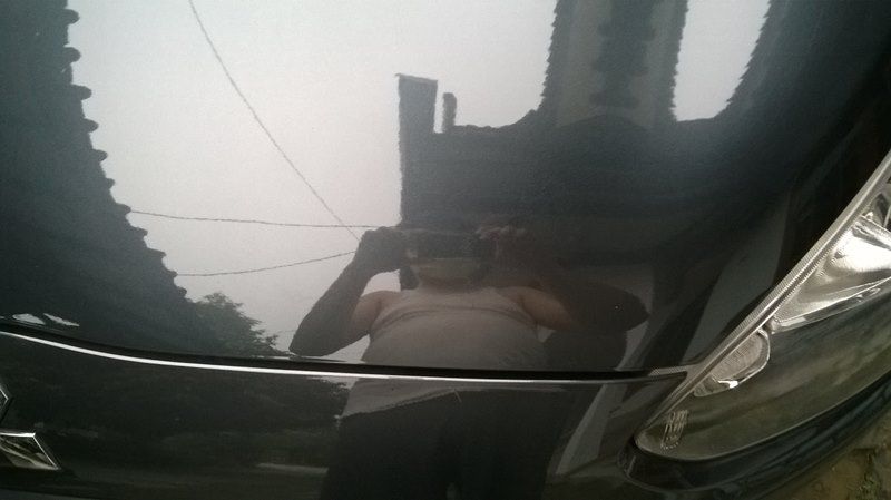

VanzMatic wrote: pic donk pic....
Biar jadi tutorial juga disini...
:mky_02:
Ini picnya:
Bisa untuk bercermin :big_grin:

artoodetoo wrote:
Ini picnya:
eaaa perutnya kelihatan loh :big_biglaugh: :big_grin:
Re: Membersihkan Mobil Yang Kena Hujan Abu
biarin, pake kaos singlet kok :big_grin:
