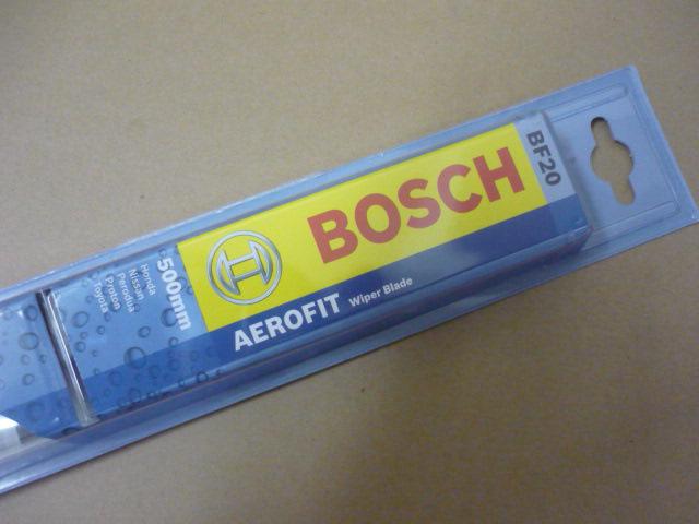

Re: Sharing Wiper Blade dong... Musim ujan gini
Skg ini disain wiper frameless murni sudah ditinggalkan dan beralih ke hybrid alias frameless yg disispkan pelat tipis panjang di sisi punggung karet penyapu, tujuannya utk mempertahankan daya tekan wiper, terutama sisi2 ujung
Contohnya spt Hella Razor dan BOSCH Aero Fit
Sy lagi test BOSCH Aero Fit di Ipah

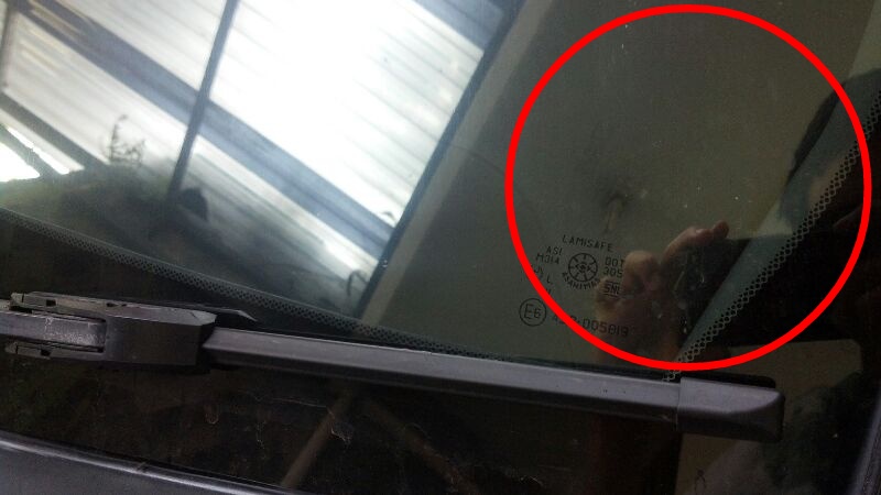

saya baru saja pakai Bosch Aerofit di Civic 2001 dan Ertiga.. kesan pertama saya cukup terjangkau untuk model frameless dan sapuannya lebih bersih dari wiper bawaan Ertiga (NWB standar)..
Untuk Civic saya pakai ukuran 22&17 (seharusnya 20&17), sedangkan di Ertiga saya menggunakan ukuran 22&14 (seharusnya 21&14)
tapi yang saya perhatikan di Civic yang winshieldnya agak cembung sehingga melengkung di ujungnya, ada bagian yang tidak tersapu oleh wiper..
di bagian dengan lingkaran merah pada foto di bawah terlihat dari adanya waterspot.. padahal ukuran yang saya pakai sudah sesuai, dan tipe mobil saya juga tercantum di kemasan wiper..

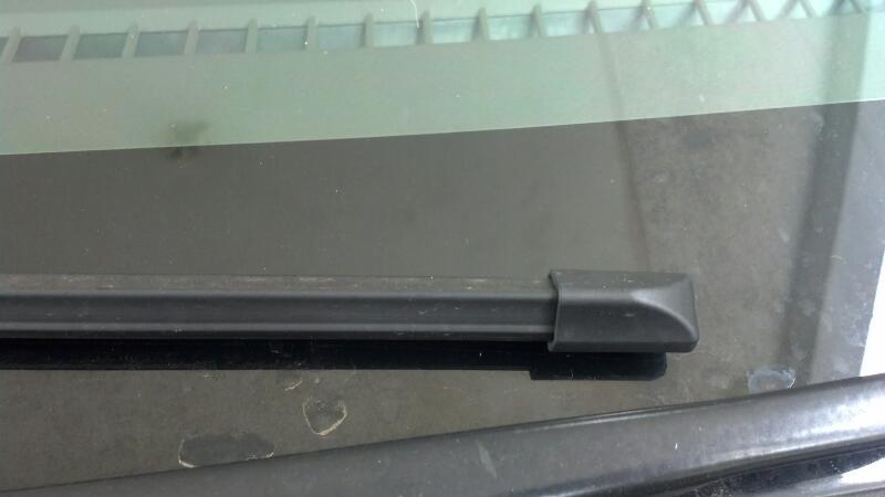

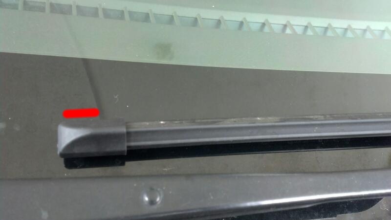

Sebagai contoh, berikut Ertiga saya dengan Wiper Bosch Aerofit 14 pada sisi penumpang, dimana ukuran bawaannya juga 14.
Pada sisi sebelah kiri mobil, posisi wiper ini lebih pendek dari wiper bawaan terlihat dari tanda bekas sapuan wiper lama. Garis merah itu adalah selisih panjang Bosch Aerofit dengan wiper bawaan.
Sedangkan pada sisi sebelah kanan mobil, posisi wiper ini sama dengan wiper bawaan. Sedikit aneh bukan?
Padahal ukurannya sama dengan bawaan.

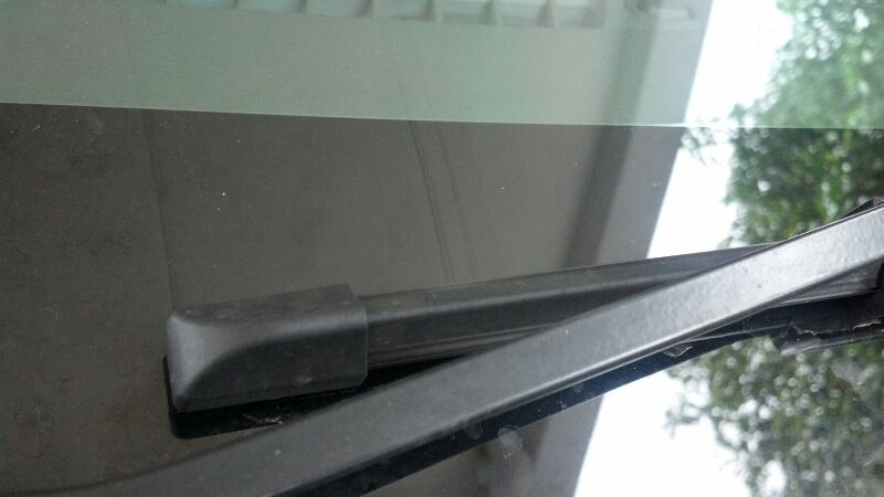

Sedangkan pada sisi pengemudi, saya menggunakan ukuran yg lebih panjang 1" dari bawaan.
Pada sisi sebelah kiri mobil, posisi wiper ini sama persis dengan wiper bawaan padahal ukuran yang digunakan 1 " lebih panjang.
Sedangkan pada sisi sebelah kanan mobil, baru terlihat kalau wiper ini lebih panjang dari bawaan. garis merah merupakan selisih panjang dengan wiper bawaan, terlihat dari garis bekas sapuan wiper lama..

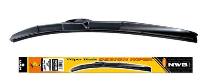

kalau nwb design saya ga tau kenapa ninggalin bekas noda membandel hitam di kaca
ada yang tau kira2 alasannya kenapa?

Re: INOVASI WIPER
Om Amfibi pake wiper apa di mobil ?
Kalo saya sih lagi test :
Aero Fit ini kombinasi antara frameless dan framed wiper, dimana disainnya frameless tapi diberi pelat tipis memanjang di punggung blade karet-nya, supaya bagian ujung2 wiper daya tekannya tetap baik
Kalo full frameless yg dulu kan kalo dah lama sapuan ujung2-nya suka kurang bersih.
Saya juga udah test :
Ini oke juga.....bertahan 2 tahunan.......(mobil dipake tiap hari including wiken)
Yg jelas wiper2 ini bisa dipasang di mobil2 yg kita miliki (realistis dan harganya juga realistis)

itu framed wiper dgn "spoiler".....tapi frame-nya tipis2 & flexible....makanya modelnya melengkung

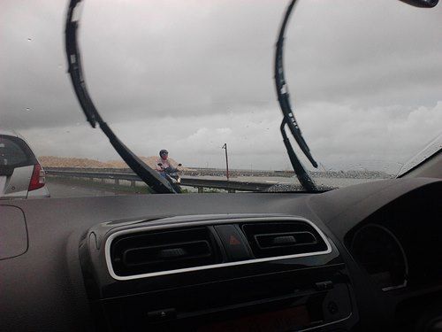

Saya masih pake wiper standar bawaan pabrik
BTW, wiper kalo dipotret dari dalam mobil keren loh
