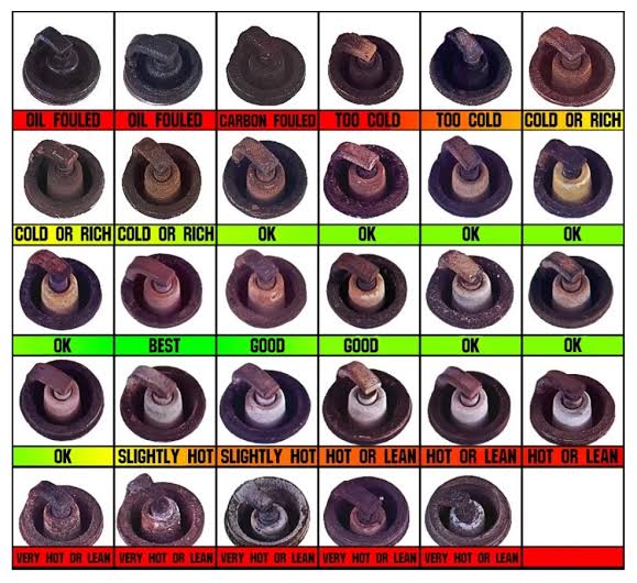

konon yg nubie denger2 dr rumput yg bergoyang --> lepas busi atau kl di diesel lepas injector, dilihat kl bersih kaya baru berarti ada bocor coolant ke ruang bakar.
Nah kebetulan si lipindut hbs ganti busi.
Kl yg ada coolant bocor itu businya jd kecokelatan atau kemerahan ya mbah?
Kl busi begini gmn pembakarannya mbah?
Usia busi kurleb 96750 km...

head gasket?
nemu kasus coolant habis tak berjejak tak ada bocor keluar tak ada jejak dimanapun.
radiator baru, tutup radiator baru, waterpump baru, thermostat baru.
sudah diteliti dengan sangat, tak ada jejak.
satu-satunya tersangka ya head gasket toh? :big_grin:
ahh bahas head gasket
jd inget pengalaman magang kita orang dl d depan musatek sana sembari blajar mantau mangsa
perna megang enjin mitsu tisos, coolant ga bocor, oli kaga kopi susu, tp kl buka botol reservoir coolant, bau nya aneh banget... iseng2 pas enjin lg nyala, coba perhatiin botol reservoir, sesekali kuar gelembung
tp aneh nya pas buka busi pun ga ad tanda2 masup coolant
nahh pas turun deksel, baru kliatan, head gasket ada retak rambut sikitttttttttt banget antara silinder 3 ke 4
nubie numpang jawap versi nakut2 in ahh
itu artinya pembakaran kelewat super lean tuh
ati2 ntar head malah cepet melenting
:big_weee: :big_weee: :big_weee: :big_weee: :big_weee: :big_weee:
:ngacir: :ngacir: :ngacir: :ngacir: :ngacir: :ngacir: :ngacir: dulu ahhhh
cocokin ndiri mbah :mky_03:
