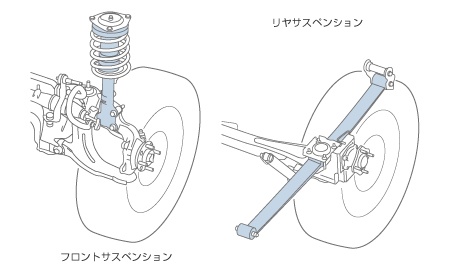

Wah om dah coba ya NV200,mirip2 APV gen1 & Kijang kapsul kah om bantingan suspensi belakangnya? (krn sama pake per daun)AD74YA wrote:Lebih tepatnya nv dibuat pertama kali untuk jadi mobil box, baru kemudian dijadikan people carrier.. Jadi berdasar sejarahnya nv lebih mirip ke toyota hi ace dibanding alphard, karena alphard di engineered untuk kenyamanan (people carrier) baru belakangan jadi mobil box di jepang.
Jadi disinilah poin saya, seperti yg sudah saya katakan di awal2 tret ini, jangan berekspektasi besar mengenai kenyamanan.. Untuk saya pribadi, di singapura sudah cukup mabuk naik mobil ini.. Padahal disingapura loh.. Jalannya halus kayak mentega..

Wait a minute.... Leaf spring?? Now seriously?... Wow.. Itu menjelaskan banyak mengenai kenyamanan mobil ini..
Mengenai kelas mobil ini saya ga bisa komen banyak, yang jelas dibanding luxio saya jelas pilih NV simply because NV looks better compared to luxio... But, kalau harganya sekelas luxio,.... Well... Masa jadi dibawah GL kelas NV.... Tapi kalau harga diatas GL, NV bahkan lebih basic di teknologi...
Am I right? Or am I missing something here...?

ini nubi copas dari nissan.co.jp,nampaknya memang rigid leaf spring ya om suspensi blkgnya (gbr kanan)
namun kijang kapsul yg menganut sistem suspensi spt ini(cmiiw) mnrt ane tetep lebih nyaman dibanding avxen edisi pertama yg sdh per keong
- Posts: 27679
Re: Nissan Evalia (NV200) 2012
sistem per daun setau ane ada 2 type sehh... underaxle atau overaxle... ini jg mempengaruhi tingkat kekerasan atau keempukan si per daun tsb... trus diliat jg... smakin datar atau semakin melengkung tuh lembaran per daun jg men determine tingkat kekerasan keempukan per tsb....
tp tnang aj... feeling nubitol ane mengatakan kayanya si eva ini gt masuk indo pasti dirombak jadi per keong... luxio ama apv yg based nya leaf spring aj bisa drombak jadi per keong sgitu gampang....

Mayoritas leaf spring buat passenger cars.... Ummmm.... Underaxle yak mods CMIIW? Axle di atas per daun y?
Bingung gak paham, bisa jelasin singkat teori teknisnya gimana mods kok bisa beda kenyamanan antara under versus over, let's say spring rate dan kelengkungannya sama. Thanx.
Uda lama gak muncul om Klep?
- Posts: 27679
hai om enji gay.... dah lama jg ga ketemu dsini om...
jadi gini om... coba nubie jelasin sperti yg nubie tau yahh dari hasil nyolong ilmu montir per sana sini... underaxle itu arti nya per daun nya di bawah si gardan (di kijang kapsul maupun di panther pake jenis ini).... kalo overaxle itu artinya per daun nya di taruh di atas gardan (di kijang super misalnya)... masing2 ini ada keuntungan nya masing2... kalo over biasanya jenis ini dipake utk ngangkut barang berat dan biasanya jadi lebi rigid... sdgkan utk under biasanya utk kenyamanan.... cuman teori ini utk praktek nya uda ga gt berlaku lg karena ada banyak faktor2 lain nya bermain...
nahh kalo soal kelengkungan per daun nya... jelas ini mempengaruhi... smakin lengkung tuh per... bantingan smakin keras... semakin mendatar tuh lembaran per, semakin empuk namun cenderung limbung...
jumlah lembaran dan ketebalan per pun jg mempengaruhi... smakin tebal semakin rigid... smakin banyak pun jg smakin rigid...
cmiiw....
cmiiw....

Oooo gituu... I see.. I see... Dalam pikiran ane soalnya keong is always comfier than leaf spring... berhubung otak ane terbatas, kalau di analisa dari web nya nissan berarti termasuk over atau under tuh master dohc?
- Posts: 6542
Kalo ngeliat gambar skema yang diaplod si Keicar, jelas overaxle, mods. Per daunnya di atas gardan. Soal kenyamanan, ane sependapat ama salah satu yang pernah ngepost di trid sebelah, bahwa bantingan leafnya Tokisul terutama belakangnya masih lebih enak ketimbang spiralnya Habanja.
Secara umum ya, keong lebih nyaman. Tapi tetep mesti liat kasus per kasus juga sih hehehehe....

AFAIK, coil spring vs leaf spring mana yg lbh nyaman, jawabannya ya wani piro...??
volvo 960 pake independen suspension with leaf spring di suspensi belakangnya, hasilnya terbukti nyaman kan
tapi untuk era skrg ini, untuk mbl penumpang sudah hampir semua pake coil spring, bentuk fisik coil spring jauh lbh ringkas memudahkan perancangan konstruksi suspensi, dari sisi perawatan lbh mudah krn melepas/mengganti coil spring jauh lbh praktis dibanding leaf spring, selain itu leaf spring dr sisi marketing sudah dianggap jadul di depan konsumen, bahkan sering dianggap titik lemah dr suatu kendaraan krn leaf spring identik dng mobil barang jd dianggap kenyamanannya kurang.

tp ga melulu dipake sbg mobil barang kan kak.... tuh corvette nya om posvett aja masi pake leaf spring tuh...
numpang lewat aja....
- Posts: 9769
kalo di mobil sport cukup bisa di mengerti... konfigurasinya berbeda dengan di mobil box kan ya kalo gak salah?.. ane pernah baca di majalah teknik..
Kalo di mobil sport, terutama di muscle car rear wheel drive, leaf spring bisa menghemat berat dibanding coil spring hingga sepertiganya artinya engineer bisa mengkonfigurasi distribusi bobot lebih baik dengan leaf spring.. terus center of gravitynya bisa lebih rendah.. Sekali lagi, konfigurasi ini hanya mempan buat mobil sport yang biasanya dari hasil penelitian panjang dengan membandingkan apabila produknya menggunakan coil spring dilihat dari cost, weight, dan wear nya...
Sedangkan untuk mobil keluarga atau niaga, satu-satunya pertimbangan adalah cost saja biasanya... (kesimpulan ini dari hasil googling)
Kesimpulan dari saya, penggunaan leaf spring di mobil sport dan niaga ga bisa disamain..
