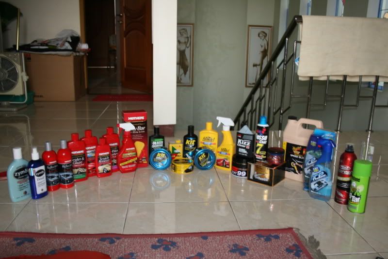

iseng ah, daripada sepi
tire black waxnya ketinggalan, dah gw cari cari kok ga ada ya,, ilang (
