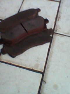

Sadis sadis yow, odo ane belum sampe 34ribu selama 2,5 tahun ini...
Itu aja, udah harus ganti kampas rem depan dua duanya....
Yang baru, yang tengah...
Nih bedanya kampas lama ane ama yg baru....

- Posts: 11277
- Location: Yogya Is Timewa
Re: AVANZA USERS!!!!!! KESINI!!!! - PART 02
Wuah, udah mau 50rb..?!?!? Ajibb...
Ane juga ngerasa kalau ngerem dari 140kpj++, kok kurang pakem....dah mulai curigesyen sih..
jadi teernyata bunyinya itu dari pin kampas rem yang ngegesek cakram. Semacam alarm alamiah..
Thanks to mod DOHC buat saran dan petuahnya...
