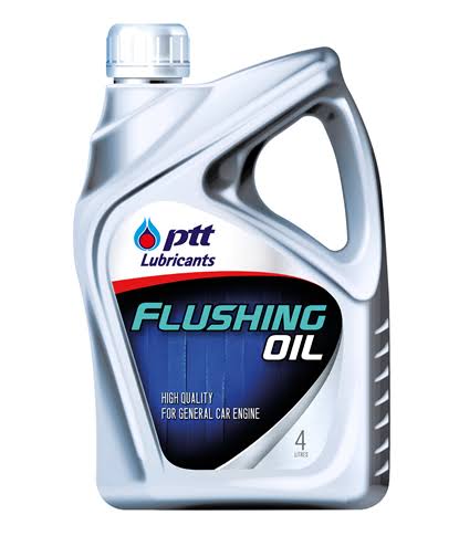

Iya makanya klo pas overhaul mau bersihin kerak, bagusnya pakai salah satu bahan engine flush dr kerosene :upss:
Klo oil flush dr PTT so far bagus mbah.
Br sekali nyoba.
Olinya menghitam setelah lewat 4rb km pk kyu eit juga
Krn betul2 pakai oli beneran yg lebih encer dr w20 :big_peace:

Tenang ajah :big_peace:
1. Buang oli lama
2. Pakai PTT flush oil aja sesuai kapasitas oli yg ada
3. Running 10-15 menit on idle RPM
4. Tuang oli baru dan ganti filter baru (minimal pakai sekelas bardahl xtc s9)
5. Ganti tiap 5rb km or 6 bulan
Jgn pakai cairan engine flush
Enjoy :big_okay:

Ya ini preferensi pribadi ajah.
klo cuma varnish masih manageable dan bisa hilang perlahan dgn interval OCI diperpendek
Cairan engine flush berpotensi bikin seal mengkerut dan aditif yg nempel di internal parts ikut rontok.
Klo kondisinya udh sludge dan sampai mengganggu kinerja mesin sih lain cerita ya mbah.
