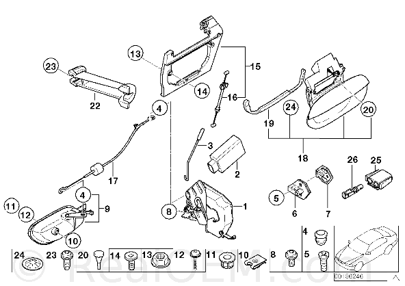

kemarin baru DIY ngebenerin handle pintu belakang kanan yang tidak bisa dibuka dari luar.. padahal kl dari dalam bisa dibuka tanpa masalah..
part yang diganti adalah no.15 Carrier, outside door handle, rear left Part Number 51228236645
harganya 670rb kl dari BMW indonesia..
gunanya door carrier ini sebagai pegangan door handle luar dan juga sebagai penarik kawat pembuka pintu..
jadi yang dilakukan untuk mengganti part ini, harus buka doortrim, lepas door handle luarnya, baru deh door carriernya bisa dilepas..
ini pintu yang door handle nya udah dilepas..
Door carrier yang atas dan door handle nya.. door handle nya lumayan berat juga..
sayang nya part barunya ga sempet difoto karena udah ga sabar pengen dipasang lagi..
jadi yang bermasalah pada door carrier nya adalah gear penarik kawat pintunya sudah haus kemakan.. jadi pada saat handle ditarik, ada ruang kosong yang menyebabkan pada saat handle sudah penuh ditarik, kawatnya masih kurang ketarik sehingga pintu gak bisa dibuka..
untuk part barunya, saya dapet yang gear nya terbuat dari alumunium.. tidak seperti yang bawaan aslinya dimana gearnya hanya terbuat dari plastik..
sekian report dari saya.. maaf nih berantakan..
