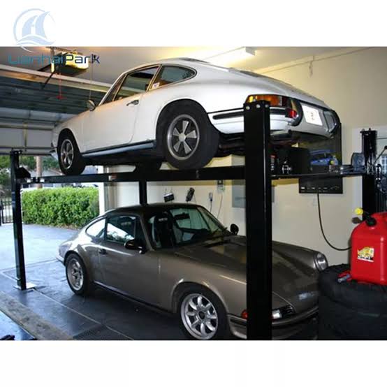

nubie ijin mulai tutorial sok2an 6 sks padahal ga ada apa2nya. maafken kl dlm paparan tutorial juga banyak ditemukan foto2 yg berkesan pamer tools, sebetulnya itu hanya sebuah ......... KESENGAJAAN. :mky_03:
pertama, mobil itu kan posisi aslinya begini kl berjalan. kl lewat jalan gelombang roda akan naik turun tp centerline nya ya posisi itu. kita sebut saja posisi EQUILIBRIUM.
jd intinya semua baut suspensi seharusnya ditorsi ketika mobil dlm posisi itu. nah krn sebagian besar dr kita, termasuk saya, ga punya pit ataupun four post lift, jd kita pake cara ala asemregez tp yg berkelas. :big_grin:
pit itu ini
four post lift itu ini
source: gugel pastinya
Ijin nyimax kuliahnya mbah dosen...
Tp keknya gambar bawah itu bakalan nongol di garasi ya mbah. Min kayak yg diberes aka mirip punya garasi ericthercarguy

Re: Koleksi hand tools [Part 04]
Omnibus wrote: Sat Apr 17, 2021 11:23
kalo ga salah inget, di garasi rumah om POSVETT ada....
:big_bored:
sebel....
marmut wrote: Sat Apr 17, 2021 12:57
:big_bored:
sebel....
ga perlu sebel. itu tandanya kita hrs lebih giat lagi atau lebih smart lagi dlm mencari wang. spy suatu saat kita jg bisa beli spt om posvett. :big_smoking:
