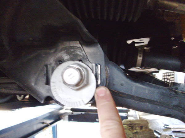

nyetel toe kan dr long tie rod. kl camber dr lower arm, ada camber boltnya. caster dr upper arm.
innova front camber nya bisa distel kl ga salah. fortuner jg ada. kl belakang ga ada yg bisa distel krn rigid axle.
kl cuma toe kaya corolla twin cam, escudo, city gm2, jazz.
kl yg 4 wheel alignment kaya bmw mercy rata2 semua model terutama yg rwd. roda blkg bisa stel toe dan camber juga. rata2 yg multilink rear suspension kebanyakan bisa distel toe n camber. xtrail seingat sy bisa krn rear multilink.
