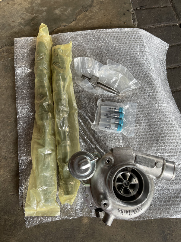

- Posts: 2542
Udah ada donkssss .. Tinggal dipasang, belinya import langsung dari thailand bahahahahahahakompresorz wrote: ↑Sat Jul 03, 2021 1:22wah ini sih tinggal lanjut tuningan ganti turbo F55..KielConstantine wrote: ↑Fri Jul 02, 2021 15:02Ane pakenya masih TransGo yg thailand om benz. Dengerin testi dari orang2 yg pake GoTrans fredy , pada bilang lebih halus shiftingnya, jeduk enggak terlalu nyentak ky pake TransGo.
Iya sama SK340 & 340 HD2 . Malah skarang doi lg ngembangin buat matic innova 2GD. Mantep deh
Harga lebih murah since GoTrans made in indonesia, dibawah 2jt ud dpt. TransGo diatas 2jt smua.

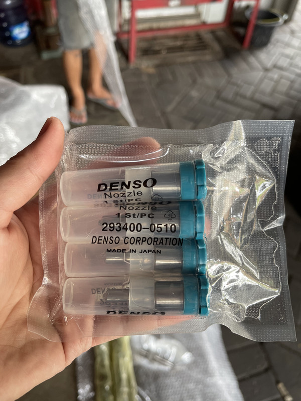

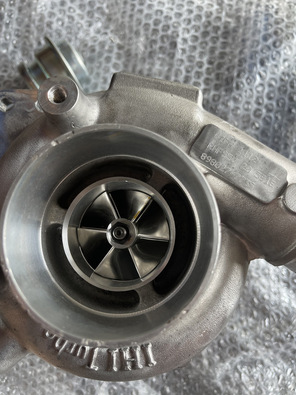

Perintilan sudah ready. Cam In & Ex; Nozzle racing; Stroker pump; Turbo..
Nih vaksin Corona merk Denso
Turbo IHI RHF 55V spek Billet compressor wheels
Kurang WMI doank yg belom kebeli.. Nabung sikit-sikit dulu biar josss. Skarang masih nikmatin turbo standart 210 hp .. yg penting solar gocengggg asep ngebul
