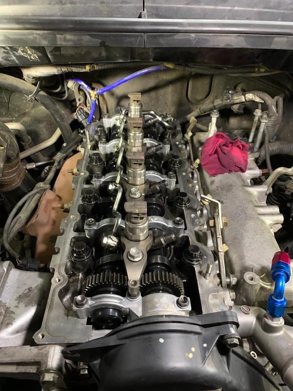

Cam IN EX standart ud turun . Ini perbandingannya . Yg sebelah kiri standart ; sebelah kanan Cam IN + EX aftermarket BYP

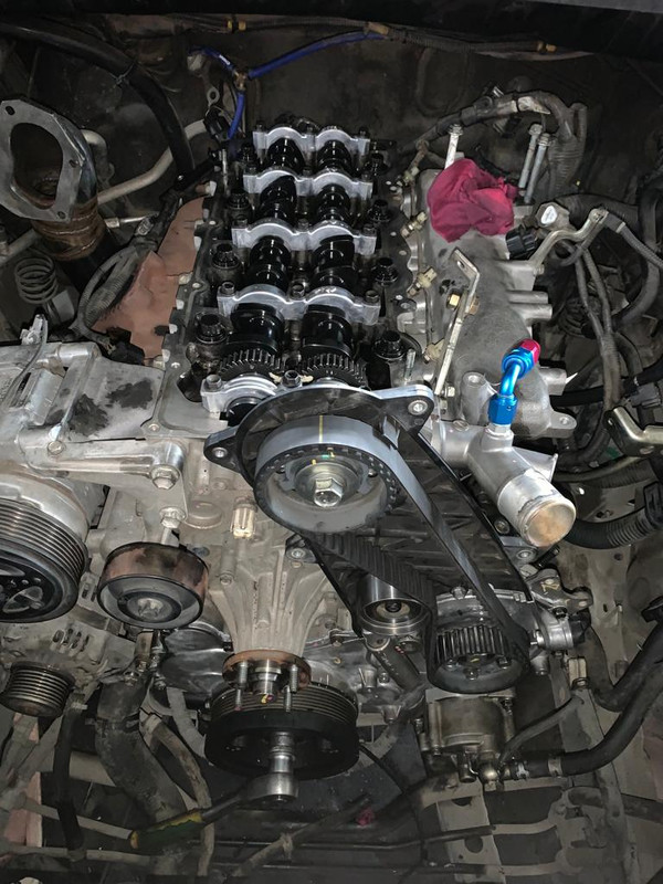

Cam IN + EX BYP posisi terpasang di engine block atas

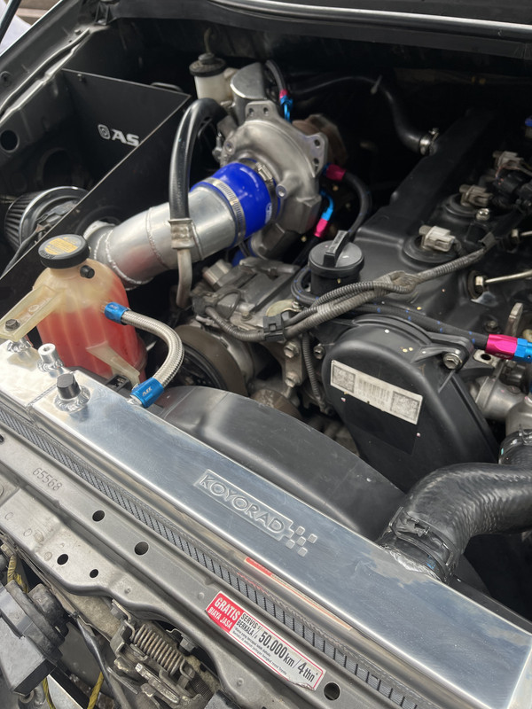

Radiator koyorad installed

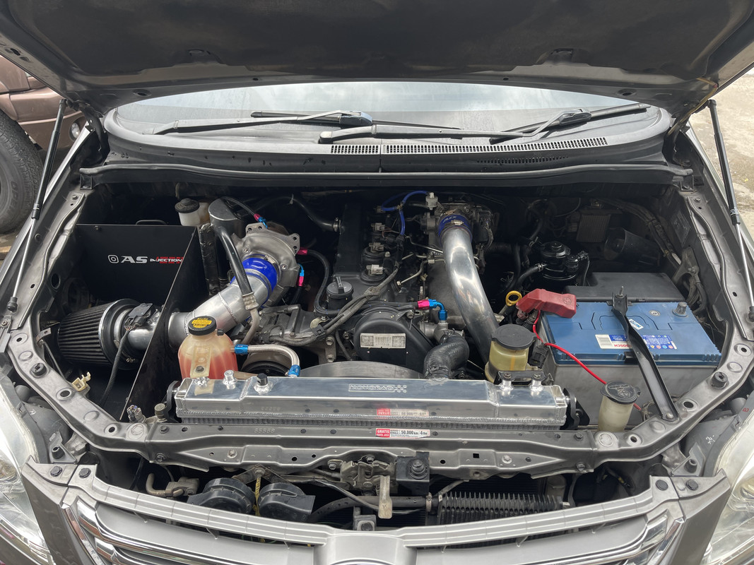

Open air intake K&N & Turbo RHF55 jg udah terpasang
Final look on engine bay
The rear view

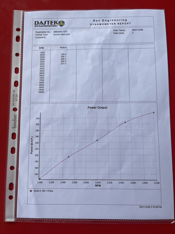

Ok ini dy final result setelah remap & naek dyno di Rev Engineering:
As seen power on engine diroller dyno dastek dynamometer dapet
337 BHP @4000 RPM | Sementara torsi diangka 620 NM @3500 RPM
Boost sama teddy diinput 37psi / 2.5 Bar
Bonus video suara turbo sama beberapa kali narik2 kecil
Puas enggak ane sama hasilnya? Jujur aja ane kurang begitu puas. Alesannya ini turbo gede banget (RHF55) peruntukan lebih cocok untuk mesin 1KD 3000 CC. Jadi rpm bawahnya bisa dibilang kosong alias super ngelag banget . Dan hasil torsinya cuman 620nm . Padahal harapan tembus ke 700nm . Kalo boost udah masuk di rpm 2500++ baru berasa tarikannnya ini mobil melesat kenceng
Juga bisa dilihat dari grafik torsinya yg naeknya enggak gitu linear, itu jg pengaruh di akselerasi . Dibanding grafik dyno ane jaman dulu pas masih pake turbo standart , itu bagus banget kurvanya
Graphic torsi pas masih pake turbo standart . Spek intercooler + boost 1.25 bar. Kurvanya bagus banget
Kalo pake turbo RHF4 hybrid dengan spek engine kaya ane , rata2 bisa dapet torsi 660 NM keatas bahkan ada yg 700 NM. Mereka rata2 pake monstermax
Atau jg mgkn karena ecu ane diremap doank jadi kelimit di torsi? Mungkin . Jadi kita liat aja kedepannya bakal diapain lagi ini buat ngejar RPM bawah + naekin torsi .

mbah
ada 4....DOHC
btw om, itu yang berubah lift-nya aja sepertinya ya? durasi buka-tutup sama aja atau sedikit lebih lama dari yang bawaan mobil?

Parts2 modifikasi pas sebelum terpasang
The rear view
Ok segini dulu updatenya . Kalau temen2 ada pengalaman yg ud ganti turbo RHF4 / RHF55 boleh share-share dimari.
