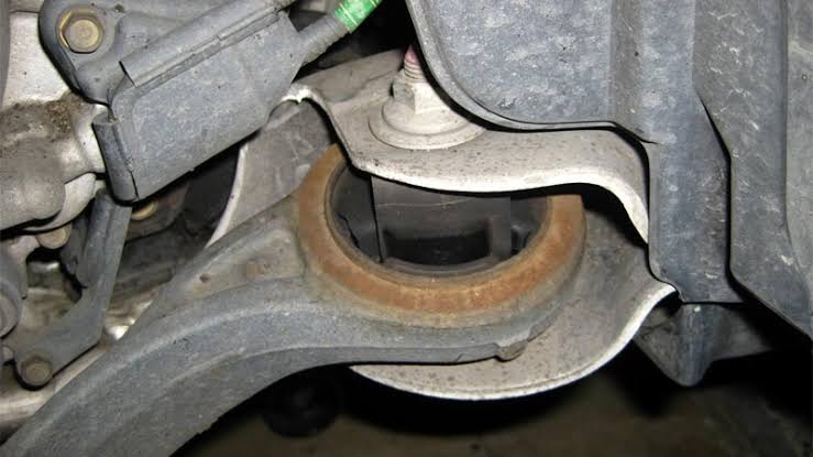

yg HRV ga sekalian ganti rear trailing arm bushing mbah?
:big_grin:
lebih menantang mbah
source: Google
Ini arm depan yah mbah, gak punya bayangan konstruksi belakang hehehehe (belum ngolong ...)

itu dr gugel. ya ngolong aja mbah, jd bisa ngira2 pake tools apa tuh. :mky_08:

Iya mbah barusan ngolong hahaha.
Ini barusan saya foto, barusan diganti sama BeRes Jun 2021 mbah. KM juga masih 8rb an wakakaka. Garage queen ini mbah.

itu sih depan mbah
yg sy maksud yg belakang (rear)
