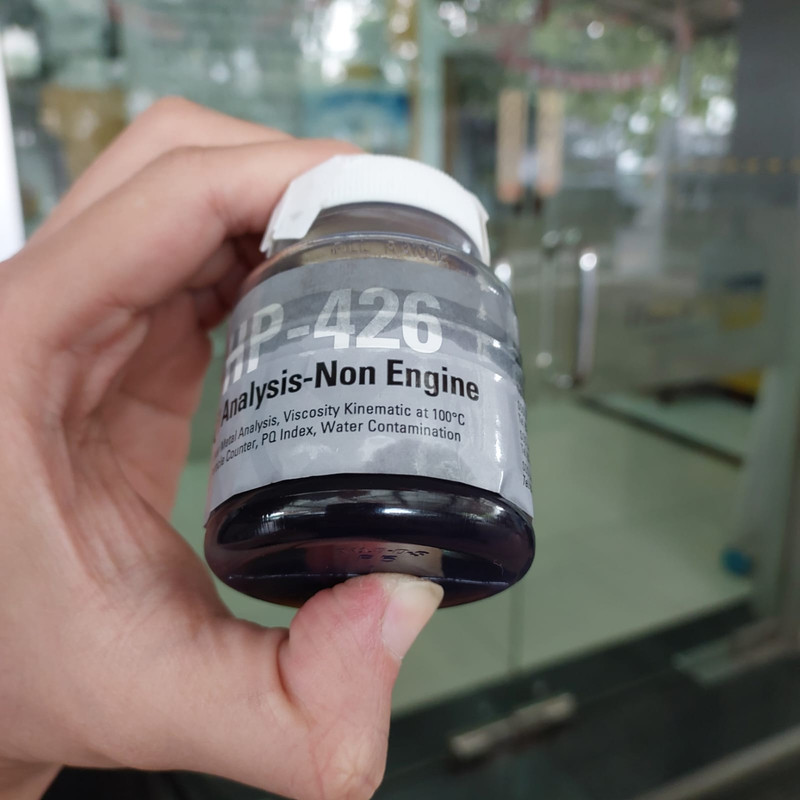

Hasil test lendir CVT Honda HCF2
18200 KM / <2thn
Mesin std pabrik no remap.
Pemakaian kadang gas pol
Tapi lbh banyak moderat driving conditions dgn kondisi medan naik turun domisili Bandung
Bbrp bulan ke belakang dah banyak eco mode, krn bbm mihil :mky_03:
IMHO, sy hindari ni HCF2 kecuali klo kepepet atau msh dalam masa garansi mobil.
Why?
- Visco 100 C drop sampai 5,6 (acceptable range di 6,xx ~ 7,xx mm2/s)
- Iron agak tinggi, meskipun di bbrp artikel dibilang masih normal untuk gearbox (skrg lg pakai Q8 cvt evo untuk dibandingin selama 2 thn ke depan gmn hsl testnya)
Iron di cvt berarti di bagian pulley dan belt nya.
Emang kualitas nya pas pas an lendir genuine honda ini :big_dunno:
Gmn itu nasib girboks yg dibilang lifetime?
Posts: 27672

Suryaputra wrote: Sun Sep 04, 2022 2:22 Hasil test lendir CVT Honda HCF2
18200 KM / <2thn
Why?
sudah kuduga, hitam itu fe content nya tinggi. secara gear oil ga ada oksidasi dr pembakaran.
itu sering digeber rpm tinggi ala cvt meraung ya mbah?
Ya main rpm 4-5k mbah
Pas nanjak cipularang doang
Tp bbrp bulan ke belakang udh nggak, lbh eco lah
Bbm naik soalnya :mky_03:

18200 KM / <2thn
Why?
Jazakumullahu khoiron, om Suryaputra atas hasil test lab nya.
emang harga ga boong ya :big_cry:
om SahabatQ8, berhubung harga bbm naik, belum ada rencana produknya bakal ada penyesuaian harga khan? :big_blushing:
Jazakallah Khair, mbah.
Ya sebetulnya gpp, klo pk 5 thn, buat bisnis, trus jual.
Tp klo mau pakai sampai 20 tahun, yahh find another better oil :mky_01:

Omnibus wrote: Sun Sep 04, 2022 3:30
Ga kbayang dulu hrv kita orang ud sbrapa tipis tu belt nya mbah
Ganti per 2 kl olmes (2 x 7000km) aj ud gelap warna nya
Mana nyetir hrv ga perna bsa kalem lg nginjek gas nya

AbdulHakim wrote: Sun Sep 04, 2022 3:58
18200 KM / <2thn
Why?
Dari kantor belum ada rencana sih, hopefully bbm segini segini aja :big_cry:
