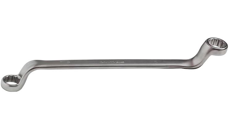

Yang ini maksudnya, mau masukin kunci shock 3/8 yang 14mm beserta torque wrench gak bisa masuk ... hmmm aneh gambar aslinya tidak seperti ini, putar kiri 90 derajat

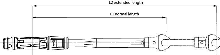

ini kl solusi murmer nya tinggal beli baut 12 dan murnya 2 biji. dibikin jd stud.
lalu pakai kunci double ring offset sbg penghubungnya.
kaya gini, yg kepala bolt nya masuk ke kunci ring 12mm. lalu mata socket tw nya masuk ke locking nut.
penghubung pakai double ring 12-14. yg14 nya masuk ke mur link stabil.
Mantap memang guru kita boss besar ini.
Idenya saya nangkap, cemerlang murmer.
Cuma harus ukur ulang torsi nya
bukan lah mbah, guru apaan, apalagi bos besar. itu bos besar mah yg dompetnya tebel. kl kita mah level nubie. :big_bored:
ngukur ulang torsi? ga perlu! tinggal posisikan tw nya 90° thd si kunci double ring nya sehingga "r" tdk berubah. spt begini:
jangan begini posisi tw nya. kl lurus begini ya hrs hitung ulang krn nilai "r" berubah:
pakai long nut bisa juga sepertinya
