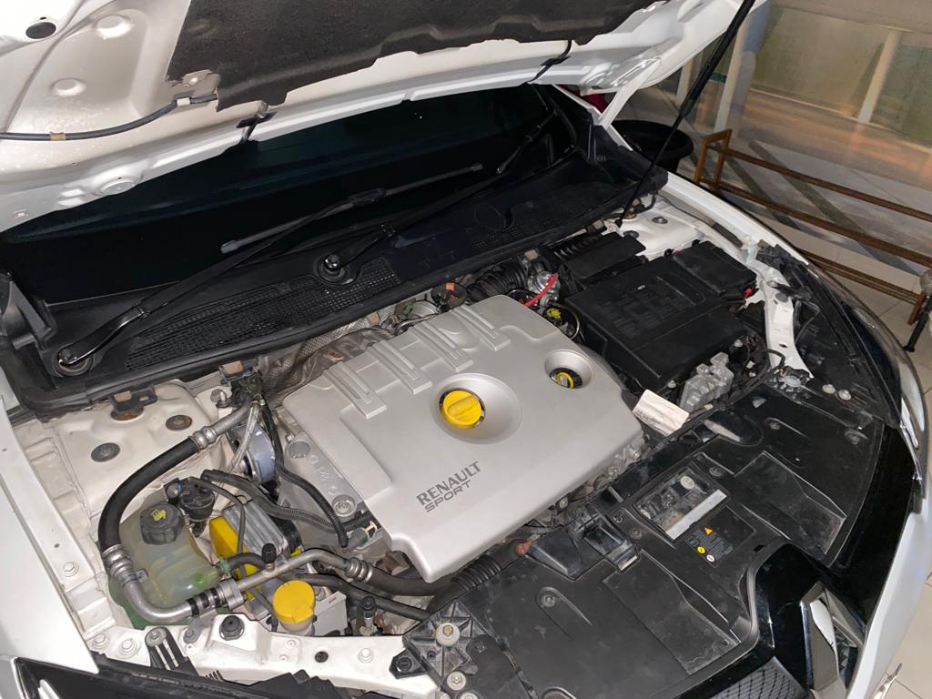

kalo tujuannya mau sering dipake trackday and masi mobil harian, mending yg stage 1 aja saran saya, sisa duitnya diberesin buat suspensi,lsd, braking, system.
apalagi turbo2 mendingan jangan yah kalo bawaan mobilnya dari ge8 yang basednya bukan mbl non turbo, karena kita di indo negara tropis, ga bs dibandingin ama orang yg trackday di eropa/US, kita disini baru start aja IAT udah melejit ke 50c :glodak:
ijin share pengalaman dulu buat mobil untuk trackday :
- GTI MK6, kondisi remap stg 2 (sekitar 300 hp dyno dastek), hardware full bolt on (full exhaust,cold air intake,big intercooler, uprated oilcooler, piping2) + WMI = selama wmi nyemprot mobil adem sentosa, tapi berhubung tangki wminya cuman 1 gallon (2 lap juga abis) setelah itu tahan 2 hotlap n oil temp langsung melejit ke 130c dan mobil masuk limp mode :big_biglaugh:, lalu karena mobil suspensi cuman pake per eibach (shock masi standart) mobil understeer sekali dan karena torsinya kegedean berasa torque steer setiap keluar tikungan.
- GT86, remap only, full exhaust, replacement air intake(220 hp dyno dastek) = aman sentosa, mobil digeber terus 6-7 lap oil temp anteng aja di 100-110c, padahal ga ada upgrade cooler2, yang nyerah duluan selang remnya karena bloon belom diganti yg braided :big_bored:
- Megane RS265, remap,full bolt on tapi oil cooler masih standart (340 hp dyno dastek)= sama penyakitnya kaya di GTI, heatsoak, baru 3 lap oil temp udah mentok di 130c, jadi main cmn bs 1x outlap. waktu kondisi masih stock belum di remap dll padahal kuat2 aja 6-7 lap
- F87 M2, remap stg 1, full bolt on + oilcooler (approx 420 hp, yg ini engga di dyno soalnya) = aman sentosa walafiat, digeber ampe 10 lap berturut2 oil temp juga masi anteng and mobil ga ada penurunan performa signifikan, drivernya yang kaga kuat karena kepanasan (kagak tega nyalain ac karena mobil uda out of warranty :big_biglaugh: )
jadi kalo berdasarkan pengalaman saya, mesin 2.0 turbo high performance rata2 kalo cmn diremap dan full fbo penyakitnya heatsoak, karena boostnya udah ketinggian and space enginenya juga packed banget
and kalo mau buat trackday, kebalikan sama drag/buat morning run dsbnya. karena kalo kt main buat track, yang penting longevity mobilnya, percuma misal kenceng2 kalo 1 hotlap aja kaga sanggup :big_childish:
semoga membantu :big_peace:

darrelund wrote: Sat Aug 26, 2023 17:35 yg parah turbo fwd gitu seh, oe liat" diluar sana agak problematik memang sama heatsoak
apalagi CTR tuh :big_biglaugh:
oil temp calculated FL5 aja bisa 150, oil pres drop jauh. :big_biglaugh:
150c and gak ada warning/limp mode ya, well done honda :big_okay:
problematiknya sama mungkin kayanya sama gara2 ruang mesin yg terlalu packed ya, ini dulu di megane pusing liatnya everything mepet :big_biglaugh:

Alwayspaid wrote: Mon Aug 28, 2023 7:36 150c and gak ada warning/limp mode ya, well done honda :big_okay:
packaging di mobil2 kecil emang problem laten sih. apalagi hot hatch sekarang modelnya pake sese 2 rebu dan turbo high boost setting hp nya di atas 300. panas panas dah itu ruang mesin.
makanya liat tiggo 8pro itu ane kagum. engine 2000cc turbo ditutup full. penasaran gmn tuh umur karet-karet elektrikal aki dll palagi kalo yg beli gak ngerti mesin dibuka cuma pas ganti oli ya mampus aja lah :mky_07:
