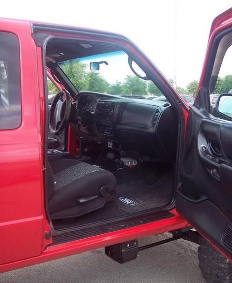

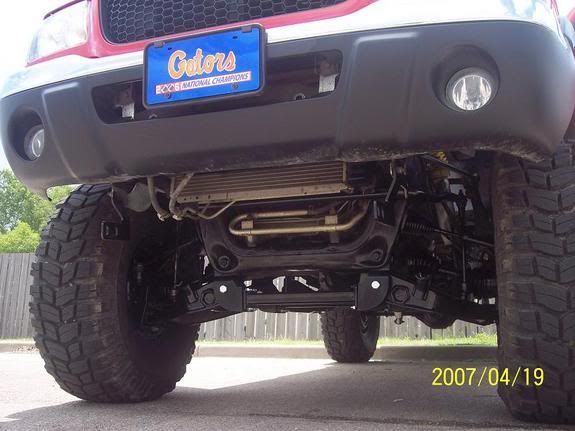

klw mw beli lift drop axle klw g salah d majalah jip ada iklannya tu yg jual liftkit bwat ranger/evie mungkin bisa di jabanin, cuma harganya sepertinya di atas 10jt. dgn handling tetap seperti mobil standar.
kira2 kya gini
kelihat posisi arm dan axle nya di turunin dri posisi aslinya
ini yg jd masalah batang torsi jd nongol di bawah sasis.
karena harganya sarap... harga segtu di mobil biasa uda bisa dpt suspensi yg maknyuss hehe...apa lgi klw cuma mw ninggiin dikit sya prefer body lift atau coak aja fendernya kemudian pakai ban yg lebih besar... murmer dan resikonya lebih kecil.
thx n cmiiw yah
:beer:
Image Billyd1773dz

om bil, itu dudukan suspensi di chassis diturunin yah? :e-think:
billyd1773dz
Joined: Tue Sep 02, 2008 0:19
Location: Bandungers
Re: Ada yang tau atau pernah meninggikan everest?
Post by billyd1773dz »
yuupp....
klw g gtu klw mw ngelift suspensi independen tampa merubah sudut CV joint as roda dan joint lainnya gmn lgi coba?apa lgi klw lift yg di inginkan sudah melebihi sudut toleransi joint axle cara ini ya jadi satu2nya cara...
itu klw tujuannya mw ngelift suspensi,
tp klw asal ban besar bisa masuk sih.. mending body lift atw coak fender apa lgi TS hanya perlu 5cm hehehe.... cara axle drop di atas terlalu mahal euy....
trus klw tujuannya bwat oprut ya solusinya swap axle ke rigid, kedepannya lebih awet dan mudah bwat ninggiinnya.
:beer:
Image Billyd1773dz
