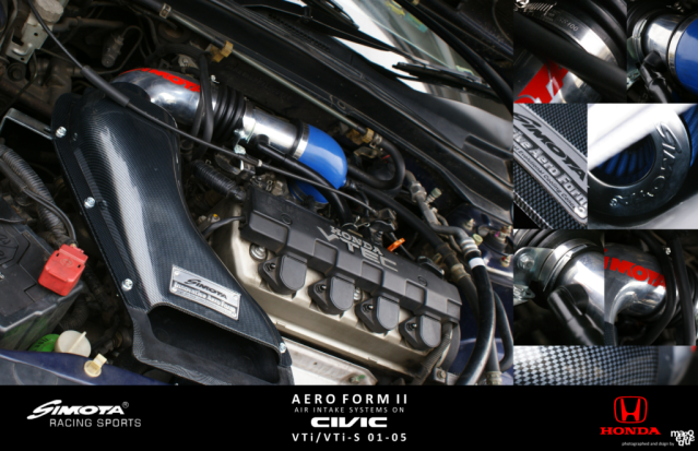

sy rencana pasang open filter yg kayak gini
:off_sleep: sambil nunggu pakar yg lain.......

henz155 wrote:Ane dl jg pk matik,tp g terasa ngepos.posisi yg pas t4 yg bnyk udara segerny om.jd g kesesot de hawa panas mesin.da yg pasang kyk selang gt tp meati di lubangin itu bumper,trus selangny di posisiin ke filterny.
kl filter kayak gambar diatas gimana om ??

Klo seperti gambar se udah bgs bgt,krn da airscoop,udara seger lgsg di arahkan ke filterny,cm g semua mbl da airscoopny.contohny gd3,ge8 g da airscoop bgt,jd harus di custom di bumper depenny.
