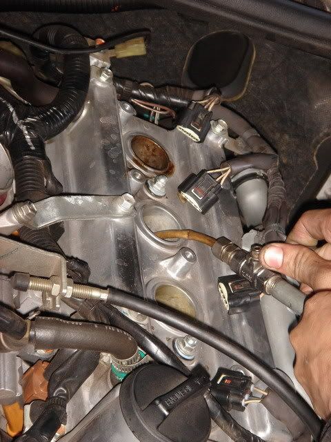

1. Wowwwwww........then segera lakukan carbon clean dan purging injector
Purging injector :
http://tmcblog.com/2012/06/04/langkah-l ... fi-yamaha/
Carbon clean ruang bakar :
Soalnya endapan karbon di kepala klep intake itu bikin AFR jadi ngaco
Endapan karbon di ruang bakar bikin kompresi naik / memudahkan knocking
Bengkel yg mengerjakan paket lengkap di antaranya :
- GBT Meruya
- Autodyne - Ps Baru (pake obat merek Exorin)
2. cek selang saluran ventilasi tangki BBM
*Bukan seles bengkel*
