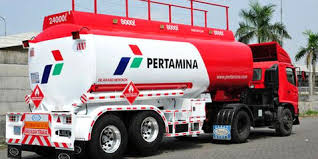

sudah kesekian kalinya kecelakaan antara mobil nyundul truk selalu berakhir fatal, karena truk di Indonesia ga diwajibkan pake palang pelindung yang dibuat rendah (spt truk eropa wajib belakangya ada palang pelindung yg setinggi rata2 sasis mobil kecil) akibatnya kalau ada tabrak truk dari belakang oleh mobil kecil : bagian terkuat mobil (sasis) justru masuk dibawah sasis truk dan pilar A atau B (bagian terlemah body mobil) yang menghantam sasis / body truk yang kekuatannya jauh melebihi sasis mobil itu sendiri
lebih jelasnya: http://www.youtube.com/watch?v=4dHo8blskI8
semoga ada kewajiban pemasangan palang pelindung untuk truk agar jika terjadi kecelakaan, sasis mobil menabrak palang truk tsb
contoh yg pakepalang pelindung:

Di Indonesia, truck hanya di wajibkan memasang palang pelindung samping bukan palang pelindung belakang..
