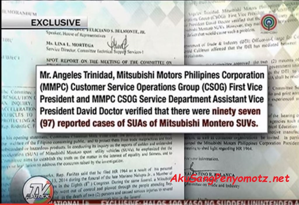

salam kenal buat rekan semua. adakah yg tau issue accidents/incidents yg melibatkan 97 unit pajero sport di Philippine?
awal mula nya saya tau dari rekan kerja asal philipine dimana diberitakan di tv soal kasus pajero sport ini, tp krn berbahasa tagalog saya sama sekalj tidak paham, dan saya tanya rekan saya tsb.
dia bilang memang banyak terjadi kasus kecelakaan yg berkaitan dengan pajero sport disana, dia pun kurang paham sebabnya, dia bilang mungkin sampe seratus kasus yg terjadi.
akhirnya saya coba cari tahu dari youtu*e (maaf untuk paste url tidak diijinkan ya?) dimana disebutkan telah terjadi 97 kasus kecelakaan yg entah human error ataupun cacat produksi.
saya tidak bermaksud BC disini, saya hanya sharing sesuatu yg buat saya penasaran, oya saya sempat mempertimbangkan antara 42ner dan pasport sebagai pengganti gerobak butut saya walaupun ga kesampean hehe.
mungkin para suhu tahu dengan issue pasport ini, dan bisa sharing.
buat om mod, mungkin bisa ditampilkan video dari youtu*e nya disini. :thanks:

yang ini ya
saat runaway lampu rem ga nyala
1. classic case, driver salah teken maunya rempol malah gaspol. buktinya ga nyala lampu remnya.
Tapi sebelum kejadian tukeran driver untuk parkir karna driver 1 kesulitan parkir. jadi driver ke 2 seharusnya lebih berpengalaman di banding ke 1.
2. memang ada deffect di drivebywire.... yg somehow bikin kejadian ini.
===== update
buanyakk jir...
dll.....
wew..
beneran 97 kasus
:big_dunno: :big_dunno: :big_dunno:

Eniwei... jika hanya SATU kasus runway seperti video diatas mostlikely human error... harusnya rem pol malah gaspol.. sangat mungkin terjadi sekalipun di driver pengalaman.
Tapi klw benar kasusnya sampai 97 kejadian, dlm waktu berdekatan/batch mbl sama.... then.... mostlikely engineering failure ATAU dukun merk sebelah beraksi :mky_03:
Di US toyota rav4 pernah kasus gini sampai menyebapkan korban jiwa, setelah di teliti, LEM karpetnya leleh kepanasan saat gas di injak abis malah nempel dan ga balik lagi gaspol terus deh.
PS baru langsung pke emergency braking mitigation skrng wkwk :mky_03:
